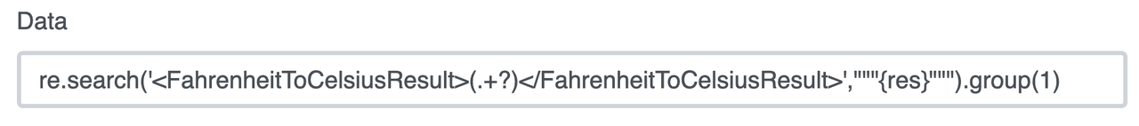

    Estoy ejecutando la secuencia de comandos de XML y al asginar la variable con el dato:
    $re.search(‘(.+?)’.”””{res}”””).group(1)
    Luego asginando la variable a {celsius}, tal cual muestras en el ejemplo me retorna este error:
    EXCEPTION IN (, L_165 “”): invalid syntax (, line 1)
    1. Hola Joabar,
      El error te indica que es una sintaxis no válida, ya que en este caso tienes un signo $ que no va en esa instrucción, debes quitarlo y agregar el texto inicio y fin, antes y después del paréntesis respectivamente, en este caso debe ser de esta forma para obtener el resultado de Celsius: re.search('(.+?)', """{res}""").group(1)
      Saludos!.-
      1. Hola Marcela, perdón, no se como llego el signo peso ahí. Pero sigue si funcionar la función..
        re.search(‘(.+?)’. “””{res}”””).group(1)
  3. acabo de ver una , en vez de un . ahora si funciono u.u
    1. Jorge, de todas formas esto que estás ingresando re.search(‘(.+?)’. “””{res}”””).group(1) le faltan las etiquetas, como lo pegué en la otra respuesta.
      Saludos!.-
  4. Hola Marcela, estoy intentando ejecutar la expresión regular re.search(‘(.+?)’. “””{res}”””).group(1)
    Pero me retorna esta error: invalid syntax (, line 1)
    1. Hola Daniela,
      Es en la parte de retornar los grados Celsius?, en ese caso en la instrucción te faltarían las etiquetas ( y ), debemos indicar la palabra de inicio y la de fin.
      1. Hola Marcela estoy haciendo el curso ese mismo error me sale ahorita re.search(‘(.+?)’. “”{res}””).group(1) Pero me retorna esta error: invalid syntax (, line 1)
        1. Hola katiuska,
          Creo que se corta en los comentarios, la variable {res} debe ir con triple comillas dobles, te dejo un link a la imagen con la instrucción, fijarse en las comillas: Imagen con Instrucción

    me podrias decir por que en la primera parte me sale un error, coloque las mismas intrucciones pero dice que tiene un problema con la conexión “The server cannot service the request because the media type is unsupported.”, a que se debe esto?
  10. Me arroja un error, tengo esto escrito en la variable:
    re.search(‘(.+?)’,”””{res}”””).group(1)
    y me muestra:
    AtributtError: ‘NonType’ object has no attribute ‘group’
    1. Hola Cristopher!, creo que no llega completo el texto porque no veo los textos luego de (.+?)
      Acá dejo la imagen con la instrucción completa, fijarse en las comillas: https://i.postimg.cc/fR9S6NyC/Clean-Shot-2023-09-08-at-17-35-29-2x.png
